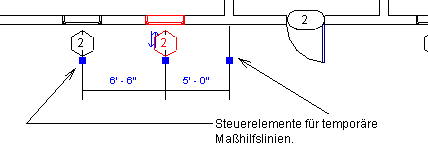

Verschieben der Maßhilfslinie für eine temporäre Bemaßung
  1. Wählen Sie ein Element aus.
  2. Wählen Sie eine der folgenden Optionen:
    • Ziehen Sie das Steuerelement (blaues Quadrat) an eine neue Referenz.
    • Klicken Sie mit der rechten Maustaste auf das Steuerelement der Maßhilfslinie, und wählen Sie Maßhilfslinie verschieben. Anschließend können Sie die Maßhilfslinie an einen neuen Referenzpunkt verschieben.
Anmerkung: Änderungen an den Maßhilfslinien temporärer Bemaßungen werden auf einer Pro-Sitzungs-Basis gespeichert. Beispiel: Wenn eine vorgegebene temporäre Bemaßung den Abstand zwischen den Mittelpunkten zweier Wände misst und die Maßhilfslinie verschoben wird, um bis zu den Außenflächen der Wände zu messen, behält die nachfolgende Auswahl der Wand die Position der bearbeiteten Maßhilfslinie für diese Sitzung bei.
