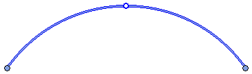

Sie können die Größe von gebogenen Wänden mit Mittel- und Endsteuerelementen ändern.
  1. Wählen Sie eine gebogene Wand aus.
  2. Ziehen Sie die Endsteuerelemente, um die Länge des Bogens zu ändern.
  3. Wenn Sie den Radius des Bogens ändern, dieser aber konzentrisch bleiben soll, aktivieren Sie in der Optionsleiste die Option Konzentrisch lassen.
    Sollen vorhandene Endbedingungen wie die Position von Endpunkten oder Berührpunkten mit geraden Wänden (die dann Tangenten darstellen) erhalten bleiben, aktivieren Sie diese Option nicht.
  4. Ziehen Sie das Mittelsteuerelement.
