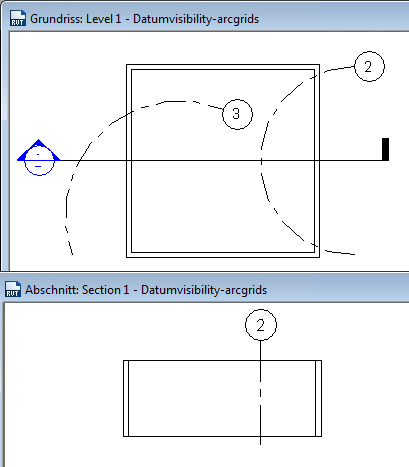

In Draufsichten (wie Grundrissen und Deckenplänen) können Sie Rasterlinien definieren, die nicht gerade, sondern bogenförmig sind. Bogenrasterlinien werden in Schnittansichten angezeigt, wo der Bogen die Schnittlinie in seinem Mittelpunkt schneidet und im rechten Winkel zu ihr steht.
Beispiel: Der folgende Grundriss enthält zwei Bogenrasterlinien. Rasterlinie 3 schneidet die Schnittlinie, steht aber in ihrem Mittelpunkt nicht lotrecht zur Schnittlinie. Diese Rasterlinie wird daher in der Schnittansicht nicht angezeigt. Rasterlinie 2 schneidet die Schnittlinie im Grundriss und steht in ihrem Mittelpunkt lotrecht zur Schnittlinie. Deshalb wird Rasterlinie 2 in der Schnittansicht mit dem Bogenmittelpunkt angezeigt.
