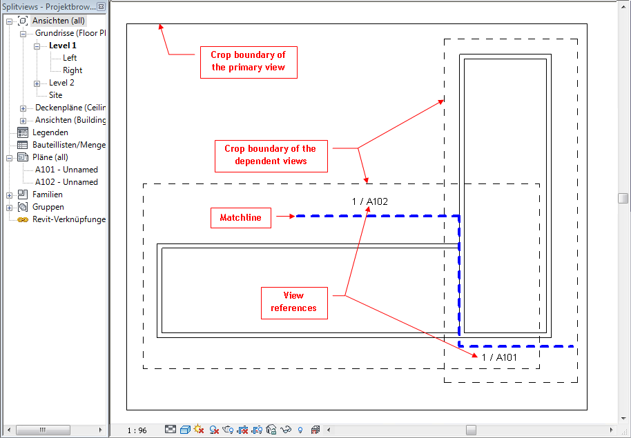

Die folgende Abbildung zeigt eine Projektansicht, Ebene 1, die in zwei abhängige Ansichten unterteilt wurde, Links und Rechts. Ebene 1 ist die Primäransicht und wird im Zeichnungsbereich angezeigt, wobei der zugehörige Zuschneidebereich und die Zuschneidebereiche der abhängigen Ansichten sichtbar sind, sowie eine Anpassungslinie, die anzeigt, wo die Ansicht unterteilt ist (gestrichelte blaue Linie), sowie Ansichtsreferenzen (1/A102 und 1/A101).
Anmerkung: In der folgenden Abbildung wurde die grafische Darstellung der Anpassungslinie überschrieben. Die grafische Standarddarstellung einer Anpassungslinie ist eine gestrichelte schwarze Linie.
