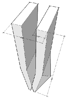

In Trimble® SketchUp® erstellter Gebäudekörper

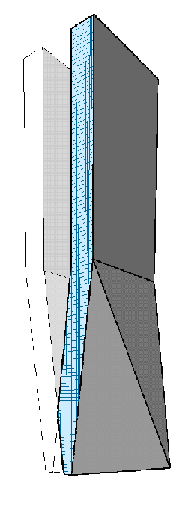

Trimble® SketchUp®-Datei nach Import in Revit

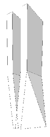

Im Revit-Projekt mit den Körperflächen verbundene Wände
