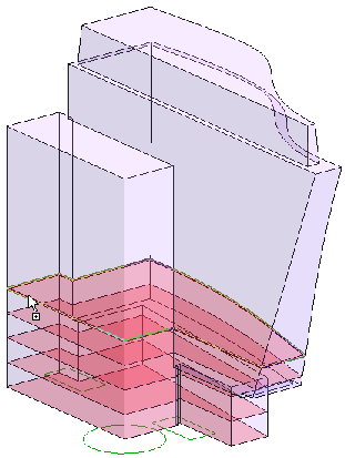

Körpergeschoss, mit Mauszeiger hervorgehoben

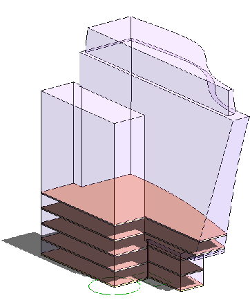

Erstellte Geschossdecken
