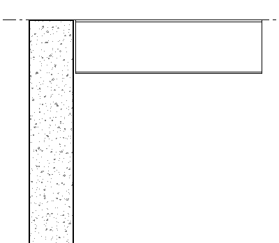

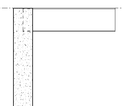

Beim Verbinden von Trägern mit tragenden Wänden werden Rücksprung und Kürzung angewendet. Die Träger sind voneinander unabhängig, sind nur mit der gemeinsamen Wand verbunden und werden von dieser aus entsprechend gekürzt. Der Träger kann in eine Trägerauflage in der Wand geschoben werden, indem die Kürzung mithilfe des Werkzeugs für Trägerverbindungen entfernt wird.
Verbindung von Träger zu Wand mit Kürzung | Verbindung von Träger zu Wand ohne Kürzung |
