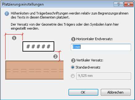

Klicken Sie auf die Schaltfläche Einstellungen, um das Dialogfeld Platzierungseinstellungen zu öffnen, und legen Sie den gewünschten Versatz der Beschriftungen und Höhenkoten von den Trägern fest.
Mit den Einstellungen Horizontaler Endversatz und Vertikaler Versatz ändern Sie den Abstand von Beschriftungen und Höhenkoten von ihren Verbindungspunkten (siehe Familien für Skelettbaubeschriftung) um den angegebenen Betrag. Dieser entspricht dem Maßstab der Zeichnung. In der Vorgabeeinstellung beträgt er 0'' in horizontaler und 3/8'' in vertikaler Richtung.
