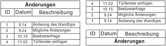

Erstellen einer Änderungsliste von oben nach unten oder umgekehrt
In Änderungslisten können Informationen auf unterschiedliche Weise angezeigt werden. In manchen Unternehmen befinden sich die Spaltenüberschriften am oberen Ende der Liste, und die Zeilen mit den Änderungen werden von oben nach unten angeordnet. In anderen Firmen werden die Informationen von unten nach oben angeordnet. In jedem Fall werden die Zeilen der Änderungsliste anhand der Einstellungen sortiert, die Sie auf der Registerkarte Sortierung/Gruppierung des Dialogfelds Änderungseigenschaften festgelegt haben. (Weitere Informationen erhalten Sie unter Hinzufügen einer Änderungsliste zu einem benutzerdefinierten Plankopf.)

  4. Wählen Sie im Dialogfeld Änderungseigenschaften auf der Registerkarte Darstellung im Feld Bauteilliste einen der folgenden Werte:
    • Von oben nach unten: Die Spaltenüberschriften befinden sich am oberen Ende der Änderungsliste. Die Zeilen mit den Änderungen beginnen am oberen Ende und werden von oben nach unten angeordnet.
    • Von unten nach oben: Die Spaltenüberschriften befinden sich am unteren Ende der Änderungsliste. Die Zeilen mit den Änderungen beginnen am unteren Ende und werden von unten nach oben angeordnet.
