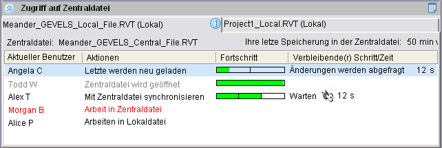

Der Fortschritt der Synchronisierung mit der Zentraldatei wird in Worksharing Monitor im Bereich Zugriff auf Zentraldatei angezeigt. Der Vorgang umfasst mehrere Schritte. Diese Schritte werden in der Spalte Verbleibende(r) Schritt/Zeit angezeigt.
Zum Synchronisieren mit der zentralen Projektdatei gehören die folgenden Schritte:
Wird in der Spalte Verbleibende(r) Schritt/Zeit Warten
angezeigt, wurde die Synchronisation mit der zentralen Projektdatei unterbrochen, da diese durch andere, gleichzeitig ablaufende Vorgänge, die ebenfalls die zentrale Projektdatei betreffen, gesperrt ist. Weitere Informationen finden Sie unter Verzögerungen bei der Synchronisation mit der Zentraldatei
