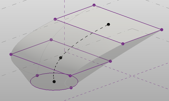

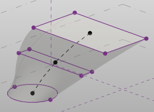

Bearbeiten von Formen im Röntgen-Modus
Wählen Sie eine Form aus.
Klicken Sie auf Registerkarte Ändern | Formelement
Gruppe Formelement
(Röntgen). Die Form wird im Röntgen-Modus angezeigt.
Wählen Sie Elemente der Form aus. Darauf wird das 3D-Steuerelement angezeigt.
Ziehen Sie den Pfeil des 3D-Steuerelements.
Anmerkung:
Im Röntgen-Modus können Sie außerdem Profile, Kanten und Scheitelpunkte auswählen und löschen.
