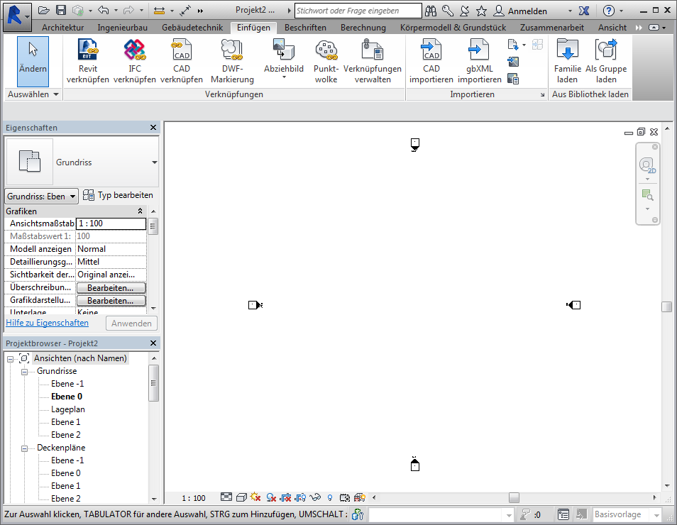

Zeichenbereich
Der Zeichenbereich des Revit-Fensters zeigt Ansichten (sowie Pläne und Bauteillisten) des aktuellen Projekts an. Jedes Mal, wenn Sie eine Ansicht in einem Projekt öffnen, wird die Ansicht standardmäßig im Zeichenbereich über den anderen geöffneten Ansichten angezeigt. Die anderen Ansichten sind noch geöffnet, liegen jedoch unterhalb der aktuellen Ansicht. Verwenden Sie die Werkzeuge von Registerkarte Ansicht Gruppe Fenster, um die Projektansichten an Ihren Arbeitsstil anzupassen.
Der Hintergrund des Zeichenbereichs ist standardmäßig weiß. Sie können die Farben umkehren. Er wird dann in Schwarz angezeigt. (Siehe Anweisungen unten.)
