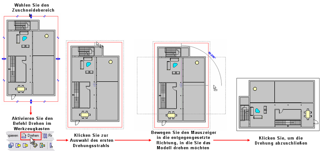

Wenn Sie eine Ansicht drehen, indem Sie den Zuschneidebereich drehen, wird das Modell in die Gegenrichtung des Zuschneidebereichs gedreht.
So drehen Sie eine Ansicht durch den Zuschneidebereich
  1. Öffnen Sie die Projektansicht, die gedreht werden soll.
  2. Klicken Sie in den Steuerelementen für Ansichten auf (Zuschneidebereich einblenden).
    Der Zuschneidebereich wird in der Ansicht angezeigt. Möglicherweise müssen Sie die Ansicht verkleinern, um ihn sehen zu können.
  3. Wählen Sie den Zuschneidebereich.
  4. Klicken Sie auf Registerkarte Ändern <Ansichtstyp> Gruppe Ändern (Drehen).
    Anmerkung: Die aktuelle Ansichtsausrichtung muss in der Eigenschaftenpalette auf Projektnorden gesetzt sein, damit das Werkzeug Drehen verfügbar ist.
  5. Drehen Sie die Ansicht.
