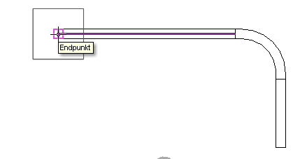

    Tipp: In der Optionsleiste können Sie das Verbindungsstück beim Platzieren nach Bedarf drehen.
  3. Klicken Sie im Zeichenbereich auf den Endpunkt des Leerrohrs, an dem Sie das Verbindungsstück platzieren möchten.
  4. Klicken Sie auf Ändern, um den Vorgang abzuschließen.
