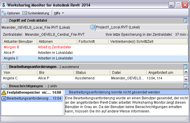

Das Hauptfenster von Worksharing Monitor ist in drei Bereiche unterteilt:
- Im Bereich Zugriff auf Zentraldatei werden Informationen zu den Projektdateien angezeigt, an denen Sie gerade arbeiten, und die Benutzer angegeben, die ebenfalls an diesen Projekten mitarbeiten. Weitere Informationen erhalten Sie unter Überwachen des Zugriffs auf Projektdateien.
- Im Bereich Bearbeitungsanforderungen werden Informationen zu Anfragen angezeigt, mit denen Sie andere Benutzer um Erlaubnis zur Bearbeitung bestimmter Teile des Projekts gebeten haben. Auch bei Ihnen eingegangene Anforderungen anderer Benutzer, die um Erlaubnis bitten, die von Ihnen kontrollierten Projektteile zu bearbeiten, werden hier angezeigt. Weitere Informationen erhalten Sie unter Bearbeitungsanforderungen.
- Im Bereich Benachrichtigungen werden Warnungen und Benachrichtigungen angezeigt, die auf Probleme hinweisen, die Ihre Arbeit an einem Revit-Projekt beeinträchtigen können. Weitere Informationen erhalten Sie unter Benachrichtigungen.

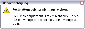

Desktop-Warnungen
Sie können Worksharing Monitor so konfigurieren, dass bei bestimmten Problemen im Zusammenhang mit Revit-Projekten mit Arbeitsteilung Warnungen auf dem Desktop angezeigt werden. Desktop-Warnungen sind Meldungen, die neben den Symbolen rechts in der Windows-Taskleiste angezeigt werden. Welche Desktop-Warnungen angezeigt werden sollen, können Sie im Dialogfeld Optionen festlegen. Weitere Informationen erhalten Sie unter Einstellen der Optionen.
Anmerkung: Wenn das Worksharing Monitor-Fenster aktiv ist, werden keine Desktop-Warnungen angezeigt, da die entsprechenden Informationen auch in diesem Fenster angezeigt werden.
