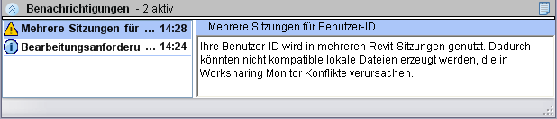

Aktive Benachrichtigungen weisen auf aktuelle Probleme hin, die Ihre Arbeit in Revitbeeinträchtigen (könnten). Diese Meldungen werden in Worksharing Monitor im Bereich Benachrichtigungen angezeigt. Zusätzlich können Desktop-Warnungen zu diesen Problemen ausgegeben werden. (Weitere Informationen finden Sie unter Einstellen der Optionen.)
Um die Details zu einer Benachrichtigung anzuzeigen, klicken Sie auf ihre Zusammenfassung in der Liste links. Die Beschreibung der Benachrichtigung wird auf der rechten Seite des Bereichs angezeigt.
In Autodesk Revit Worksharing Monitor werden zwei verschiedene Arten von Benachrichtigungen angezeigt.
Symbol Typ Beschreibung
Warnung Das Problem ist gravierend genug, dass die Arbeitsteilung oder Autodesk Revit Worksharing Monitor nicht mehr funktionieren kann. Treffen Sie geeignete Maßnahmen, um es zu beheben.
Anmerkung Das Problem behindert Sie möglicherweise in Ihrer Arbeit mit Revit.
