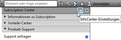

InfoCenter-Einstellungen
Wenn Sie über das Subscription Center und Kommunikations-Center verfügen, können Sie Einstellungen wie das Benachrichtigungsverhalten, RSS-Feeds und Autodesk-Kanäle über das Dialogfeld InfoCenter-Einstellungen anpassen. Um dieses Dialogfeld zu öffnen, klicken Sie oben im Subscription Center, Kommunikations-Center oder den Favoritenmenüs auf die Schaltfläche InfoCenter-Einstellungen.
