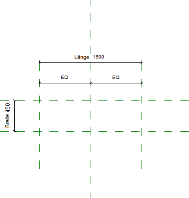

Sie können mit den Parametern, die Sie auf das Familiengerüst angewendet haben, experimentieren, um sie zu testen. Um das Gerüst zu testen, passen Sie die Werte der Parameter an und überprüfen, ob die Referenzebenen, zu denen die Parameter gehören, wie vorgesehen auf die Änderungen reagieren. Durch diese Tests prüfen Sie die Integrität der parametrischen Beziehungen. Beginnen Sie beim Erstellen von Familien möglichst früh mit dem Testen, und testen Sie die Familie während der Entwicklung häufig, um ihre Stabilität zu gewährleisten.
So testen Sie das Gerüst
Das Dialogfeld Familientypen wird angezeigt. Sie haben zwar noch keine Familientypen definiert, die erstellten Parameter werden jedoch im Dialogfeld angegeben.
Das Familiengerüst sollte entsprechend den neuen Parameterwerten angepasst werden.
Je ausführlicher Sie die Parameter testen, desto größer ist die Wahrscheinlichkeit, eine funktionsfähige Familie zu erhalten.
