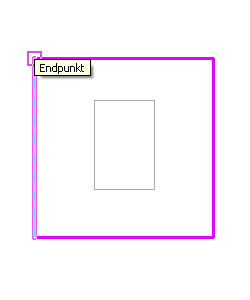

Klicken Sie auf Registerkarte Ändern | Begrenzung für Geschossdecke erstellen Gruppe Zeichnen Begrenzungslinie, und skizzieren Sie mithilfe der Skizzierwerkzeuge eine Zwischendeckenplatte (siehe Skizzieren). Die Skizze muss eine geschlossene Schleife oder Auflagerbedingung bilden.
Klicken Sie anschließend auf Registerkarte Ändern | Begrenzung für Geschossdecke erstellen Gruppe Modus Bearbeitungsmodus beenden.
