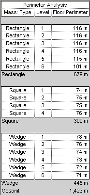

Umfangsauswertung - Beispiel
In einem Beispielszenario haben Sie Körper entworfen, um eine Gebäudekonzeption zu prüfen. Weitere Informationen finden Sie unter Beispiele für Konzeptionsanalysen. Der Entwurf enthält viele Winkel und der Bau käme eventuell zu teuer. Sie möchten auf Basis der linearen Bemaßungen grobe Kostenschätzungen erstellen, um die Baukosten des Projekts zu prüfen.
