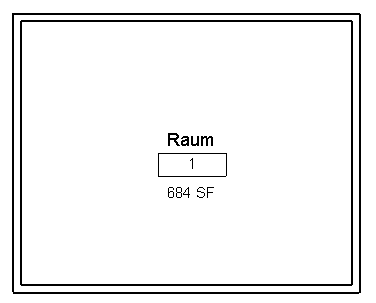

Beispiel: Angenommen, die Basisvorlage enthält folgenden Raum.

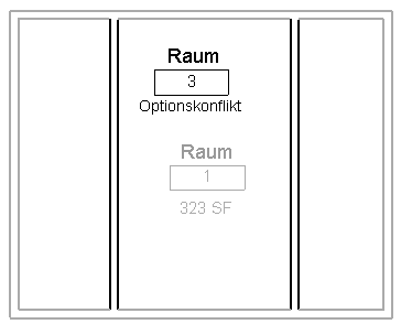

Wenn Sie einer Entwurfsoption einen Raum hinzufügen, wird darin auf einen Optionskonflikt hingewiesen.
