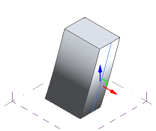

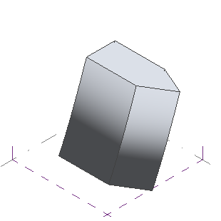

  3. Wenn Sie den Mauszeiger über die Form ziehen, wird eine Vorschau der Kante angezeigt. Durch Klicken fügen Sie diese hinzu.
    Die Kante wird auf der Form entlang des Umfangs des Formprofils und parallel zur Mittelachse des Pfads für die Extrusion angezeigt.
  4. Wählen Sie die Kante aus.
    Die 3D-Steuerelemente werden aktiviert.
  5. Durch Klicken auf einen der Pfeile eines 3D-Steuerelements können Sie die Kante bearbeiten. Die Geometrie der Form wird geändert.

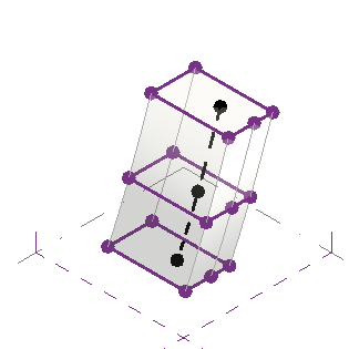

    Anmerkung: Kanten werden parallel zur Mitte des Profils der Form und damit lotrecht zu der Ebene erstellt, auf der das Profil gezeichnet wurde. Durch Anzeigen der Form im Röntgen-Modus wird deren mittlere Referenzlinie deutlich. Wenn Sie eine Kante an der Oberseite einer Form erstellen möchten, erstellen Sie diese auf einer vertikalen Referenzebene.
