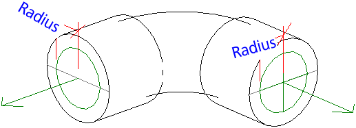

Ausgewählte Referenzlinie in verschiedenen Ansichten
