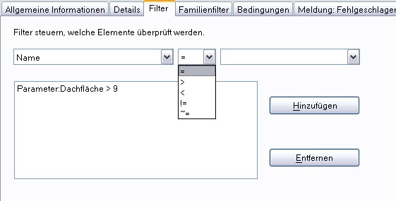

Auf der Registerkarte Filter können Sie genauer festlegen, welche Elemente innerhalb des Revit-Modells geprüft werden sollen. Filter dienen in erster Linie dazu, die zu testenden Elemente anzugeben oder Ausnahmen für Elemente zu definieren, die nicht getestet werden sollen.
Nachdem Sie einen Filter definiert haben, fügen Sie ihn mithilfe der Schaltfläche Hinzufügen der Liste der aktiven Filter hinzu.
Anstatt das gesamte Modell zu analysieren, können Sie mithilfe eines Filters gezielt eine bestimmte Kategorie von Elementen prüfen.
Räume, deren Grundfläche einen bestimmten Wert unterschreitet, sollen ignoriert werden (ROOM_AREA > 9 S.F.).
