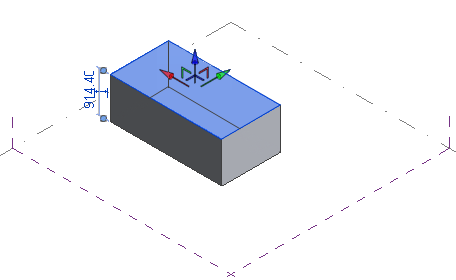

In der Umgebung für Konzeptentwürfe werden Extrusionen aus geschlossenen Profilen oder aus den aus Profilen abgeleiteten Oberflächen erstellt.
Gruppe Zeichnen
Sie können die Bemaßung einer Extrusion entweder mithilfe der 3D-Steuerelemente zum Ziehen oder durch Bearbeiten der temporären Bemaßung im Zeichenbereich ändern. Weitere Informationen erhalten Sie unter Bemaßen von Formen.
