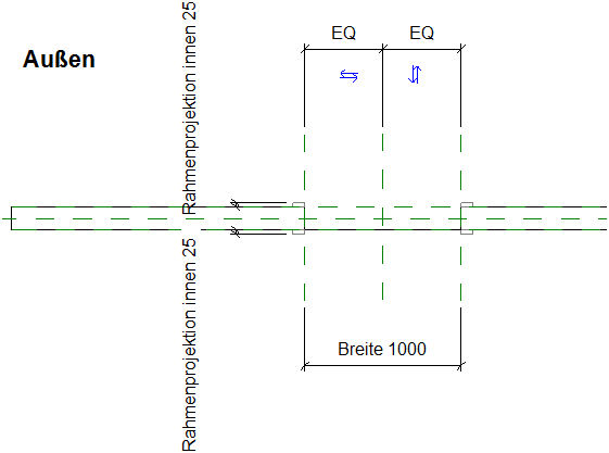

    Die neue Familie wird im Familieneditor geöffnet. Bei den meisten Familien werden zwei oder mehr gestrichelte grüne Linien angezeigt. Dies sind Referenzebenen oder die Arbeitsebenen, die Sie für die Erstellung der Familiengeometrie verwenden werden.
