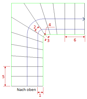

Wendelstufen
Anmerkung: Wendelstufeneigenschaften gelten für L- und U-förmige gewendelte Läufe.
Verziehungsstil Gibt die Berechnung für die Stufen eines gewendelten Laufs an. Wählen Sie unter folgenden Optionen aus:
  • Ausgeglichen: symmetrischer Layoutstil. (Vorgabe)
  • Punktbezogen: asymmetrischer Layoutstil. Der Verziehungsstil wird von einem einzigen Mittelpunkt aus berechnet.
Wendelstufeneigenschaften (beschriftet)
  1. Gehbereichsversatz innen
  2. Mindestbreite an Gehbereich innen
  3. Mindestbreite an Begrenzung innen
  4. Abrundungsradius
  5. Parallele Stufen am Anfang
  6. Parallele Stufen am Ende
Gehbereichsversatz innen Gibt den Abstand der Lauflinie für den inneren Gehbereich von der inneren Begrenzung des gewendelten Laufs an. Dieser Abstand gibt an, wo der Wert für Mindestbreite an Gehbereich innen gemessen wird. (Weitere Informationen finden Sie unter Punkt 1 der Wendelstufeneigenschaften.)
Mindestbreite an Gehbereich innen Gibt die Mindestauftrittsbreite an, die am Gehbereichsversatz innen gemessen wird. (Schreibgeschützt) (Weitere Informationen finden Sie unter Punkt 2 der Wendelstufeneigenschaften.)
Mindestbreite an Begrenzung innen Gibt die Mindestauftrittsbreite an den inneren Ecken eines gewendelten Laufs an. (Weitere Informationen finden Sie unter Punkt 3 der Wendelstufeneigenschaften.)
Ecke abrunden Wählen Sie diese Option, um Abrundungsgeometrie auf die innere Ecke des L-förmigen gewendelten Laufs oder auf beide inneren Ecken eines U-förmigen gewendelten Laufs anzuwenden.
Abrundungsradius Gibt den Radius an, der für die Abrundungsgeometrie an den inneren Ecken eines gewendelten Laufs verwendet werden soll. (Weitere Informationen finden Sie unter Punkt 4 der Wendelstufeneigenschaften.)
Parallele Stufen am Anfang Gibt eine optionale Zahl von gleichförmigen Stufen an, die am Anfang des gewendelten Laufs hinzugefügt werden sollen. (Weitere Informationen finden Sie unter Punkt 5 der Wendelstufeneigenschaften.)
Parallele Stufen am Ende Gibt eine optionale Zahl von gleichförmigen Stufen an, die am Ende des gewendelten Laufs hinzugefügt werden sollen. (Weitere Informationen finden Sie unter Punkt 6 der Wendelstufeneigenschaften.)
