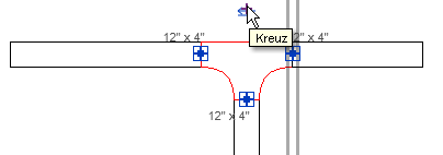

    Zum Aktualisieren eines T-Stücks auf ein Kreuzstück, müssen Sie die Kabeltrasse zunächst an einer Seite des T-Stücks anfügen.
  1. Wählen Sie das zu aktualisierende T-Stück aus.
  2. Klicken Sie mit der rechten Maustaste auf das Bedienelement für die Kabeltrasse, und klicken Sie dann auf Kabeltrasse zeichnen.
  3. Zeichnen Sie eine Kabeltrassenstrecke.
  4. Drücken Sie zweimal die ESC-Taste.
  5. Wählen Sie das T-Stück erneut aus.
  6. Klicken Sie auf das Pluszeichen (+) neben dem Formteil.
    Das T-Stück wird in ein Kreuzstück geändert.

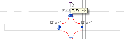

  7. Um das Kreuzstück zurück in ein T-Stück zu ändern, klicken Sie auf das Minuszeichen (-) neben dem Formteil.
