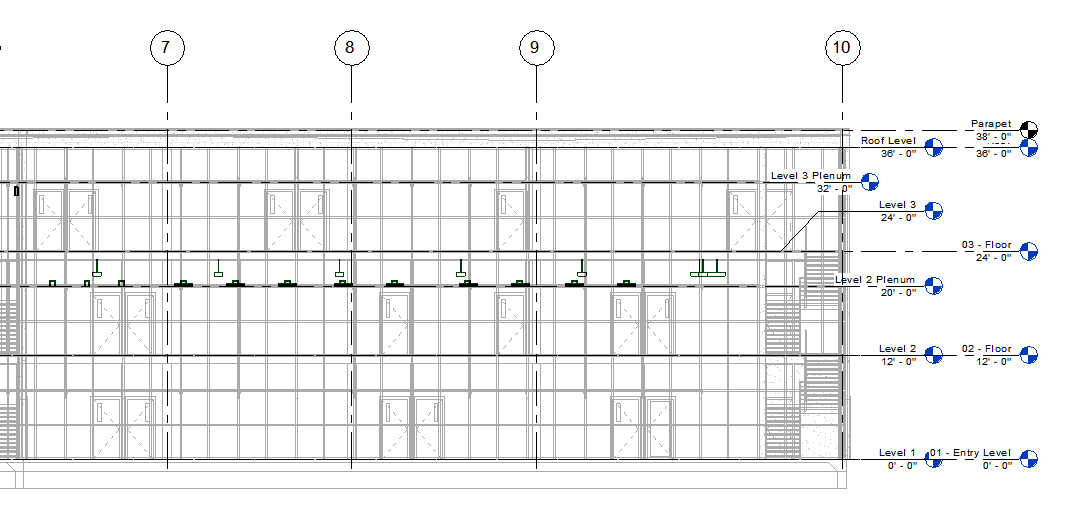

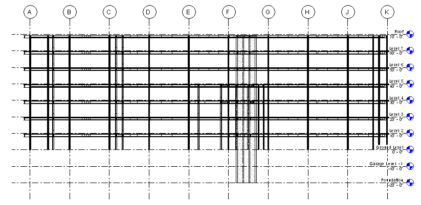

Ebenen sind unendliche horizontale Flächen, die als Referenzen für Elemente wie Dächer, Geschossdecken oder Decken dienen. Meistens werden Ebenen zur Definition einer Höhe oder eines Geschosses in einem Gebäude verwendet. Sie erstellen eine Ebene für jede bekannte Geschossebene oder andere benötigte Referenz des Gebäudes (Erdgeschoss, Wandoberseite oder Fundamentunterkante). Zum Platzieren von Ebenen müssen Sie in einem Schnitt oder einer Ansicht arbeiten.
