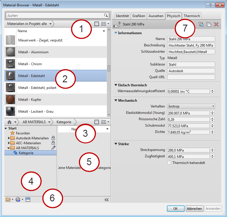

Die von Autodesk bereitgestellten Bibliotheken sind gesperrt und mit einem Sperrsymbol gekennzeichnet. Materialien in einer gesperrten Bibliothek können nicht überschrieben oder gelöscht werden. Sie können Materialien aus einer gesperrten Bibliothek in nicht gesperrte benutzerdefinierte Bibliotheken kopieren. Dort können Sie die Materialien überschreiben oder löschen. In der folgenden Abbildung ist die Bibliothek AB Projektmaterialien eine nicht gesperrte benutzerdefinierte Bibliothek.
Material-Browser
Bibliotheken können durch Hinzufügen von Kategorien und Verschieben von Materialien in diese Kategorien weiter unterteilt werden. Von Autodesk bereitgestellte Bibliotheken enthalten zahlreiche Kategorien von Materialien, die nach Typ geordnet sind, z. B. Beton, Metall und Glas. Vom Benutzer erstellte Bibliotheken und Kategorien können nach anderen Kriterien geordnet werden, z. B. nach Projektname oder Verwendung. In der Abbildung enthält die Bibliothek AB Projektmaterialien die Kategorie Konstruktion.
Um mit Bibliotheken zu arbeiten, öffnen Sie über Registerkarte Verwalten
Gruppe Einstellungen
Materialien den Material-Browser.
| Bereich | Funktion |
| 1 | Schaltfläche Bibliotheksbereich anzeigen/ausblenden und Menü mit Einstellungen für Projektmaterialien : Mithilfe dieser beiden Schaltflächen können Sie die Ansicht der Projektmaterialien und des Bibliotheksbereichs im Material-Browser ändern. Durch Klicken auf die Schaltfläche Bibliotheksbereich anzeigen/ausblenden blenden Sie diesen ein oder aus. Es kann erforderlich sein, die Bibliothek auszublenden, damit mehr Platz für die Anzeige von Projektmaterialien zur Verfügung steht. Über die Optionen im Menü mit Einstellungen für Projektmaterialien können Sie die in der Liste der Projektmaterialien angezeigten Materialien filtern. |
| 2 | Liste der Projektmaterialien: Zeigt Materialien im aktuellen Projekt, unabhängig davon, ob sie auf Objekte angewendet wurden. Durch Klicken mit der rechten Maustaste auf ein Material in der Liste öffnen Sie ein Menü mit häufig benötigten Aufgaben wie z. B. Umbenennen, Duplizieren und Hinzufügen zu einer Bibliothek. |
| 3 | Schaltfläche Bibliothek anzeigen/ausblenden und Menü mit Bibliothekseinstellungen : Mithilfe dieser beiden Schaltflächen können Sie die Darstellung von Bibliotheken und der darin enthaltenen Materialien im Material-Browser ändern. Klicken Sie auf die Schaltfläche Bibliotheksbereich anzeigen/ausblenden , um die Strukturansicht der Bibliothek ein- oder auszublenden. Es kann erforderlich sein, die Strukturansicht der Bibliothek auszublenden, damit mehr Platz für die Anzeige von Materialien zur Verfügung steht. Über die Optionen im Menü mit Bibliothekseinstellungen können Sie die in der Liste der Bibliotheksmaterialien angezeigten Materialien filtern. |
| 4 | Bibliotheksliste: Zeigt geöffnete Bibliotheken und Kategorien (Klassen) in den Bibliotheken an. |
| 5 | Liste der Bibliotheksmaterialien: Zeigt Materialien in der Bibliothek oder Kategorie (Klasse) an, die in der Bibliotheksliste ausgewählt ist. |
| 6 |
Werkzeugkasten des Material-Browsers: Enthält Steuerelemente zum Verwalten von Bibliotheken, zum Erstellen neuer oder Duplizieren bestehender Materialien und zum Öffnen und Schließen des Objekt-Browsers. |
| 7 | Wenn Sie ein Material in der Bibliotheksliste (linker Fensterbereich) auswählen, werden im rechten Bereich die Registerkarten (Objekte) für dieses Material angezeigt. Durch Klicken auf die Registerkarten (z. B. ID oder Darstellung) zeigen Sie die Eigenschaften und Objekte des Materials an. Bei der Anzeige von Materialien in Bibliotheken sind die Eigenschaften schreibgeschützt. |

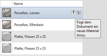

Um dem aktuellen Projekt ein Material hinzuzufügen, suchen Sie dieses zuerst in einer bestehenden Bibliothek. Anschließend haben Sie folgende Möglichkeiten:
Hinzufügen
Dokumentmaterialien.
rechts neben dem Material.

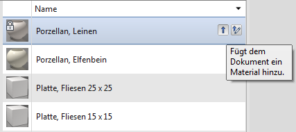

Um ein Material in eine Bibliothek zu kopieren, haben Sie folgende Möglichkeiten:
Hinzufügen
<Name der Bibliothek>. Wenn Sie ein Material in eine Bibliothek kopieren, in der bereits ein anderes Material mit demselben Namen vorhanden ist, werden Sie gefragt, ob Sie die Version am Zielspeicherort überschreiben oder beide Versionen beibehalten möchten. Wenn Sie beide Versionen beibehalten, wird dem Namen des kopierten Materials eine Nummer angehängt, z. B. Porzellan, elfenbein(2).
