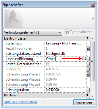

So erstellen Sie eine Lastklassifizierung für Anschlussstücke
  1. Öffnen Sie ein elektrisches Gerät im Familieneditor.
  2. Wählen Sie im Zeichenbereich ein elektrisches Anschlussstück aus.
  3. Klicken Sie in der Eigenschaftenpalette auf die Schaltfläche rechts neben dem Wert für die Lastklassifizierung.
  4. Klicken Sie im Dialogfeld Familienparameter zuordnen auf Parameter hinzufügen.
  5. Erstellen Sie in der Palette Parametereigenschaften einen Lastklassifizierungsparameter. Weitere Informationen finden Sie unter Erstellen von Projektparametern.
