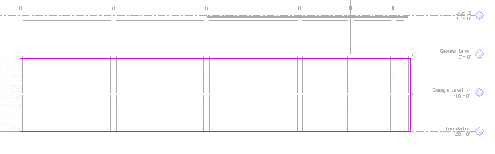

    Anzeige einer Wand in Form von Modelllinien
  3. Bearbeiten Sie die Wand wie gewünscht:
    • Löschen Sie die Linien, und skizzieren Sie eine völlig neue Form.
    • Teilen Sie die vorhandenen Linien und fügen Sie Bogen hinzu.
    • Zeichnen Sie Öffnungen oder Löcher.
      Bearbeitete Wand
    Tipp: Wenn Sie das Rechteck bearbeiten, werden Bezugsebenen angezeigt, um die ursprüngliche Form und Größe der Wand anzugeben. Werden die von Ihnen gezeichneten Linien von der Bezugsebene gefangen, werden die Endpunkte der Linien automatisch an den Ebenen ausgerichtet, sofern Sie ihre Sperrung nicht ausdrücklich aufheben. Wenn Sie die Sperrung der skizzierten Linien aufheben, können Sie sie unabhängig von den Bezugsebenen bearbeiten. Falls Sie den Skizziermodus beenden, während die skizzierten Linien noch ausgerichtet sind, werden die Linien mit der Bezugsebene verschoben, wenn Sie einen Bezugsebenengriff ziehen.
    Skizzenlinien mit aufgehobener Sperre
