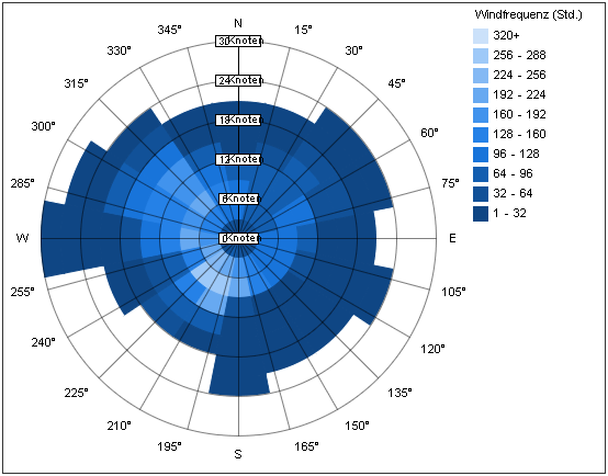

Jährliche Windrose (Frequenzverteilung)
Diese Windrose zeigt die gleichen Daten wie die Windrose für die Geschwindigkeitsverteilung; die radiale Skala gibt hier jedoch nicht den prozentualen Anteil der Zeit, sondern die Windgeschwindigkeit an. Die farbigen Segmente in den Sektoren stehen nicht für Windgeschwindigkeiten, sondern für Stunden.

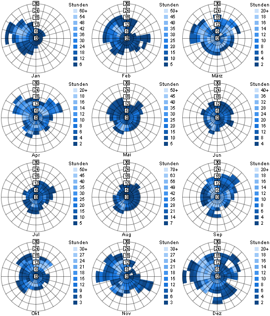

Monatliche Windrosen
Diese Windrosen zeigen die Häufigkeitsverteilung für die einzelnen Monate im Jahr an.
