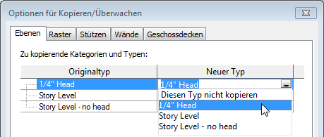

Auf den Registerkarten im Dialogfeld Optionen für Kopieren/Überwachen stehen Optionen für unterschiedliche Elementtypen zur Verfügung. Mithilfe dieser Optionen können Sie festlegen, ob und in welcher Weise die Kopien sich von den Originalelementen unterscheiden sollen.
| Ziel | Vorgang |
| Verhindern, dass Revit Elemente eines bestimmten Typs kopiert | Suchen Sie den Elementtyp in der Spalte Originaltyp. Wählen Sie in der Zeile für diesen Elementtyp in der Spalte Neuer Typ die Option Diesen Typ nicht kopieren. |
| Verwenden eines anderen Typs für die Kopien ausgewählter Elemente | Suchen Sie den Elementtyp in der Spalte Originaltyp. Wählen Sie in der Zeile für diesen Elementtyp den Typ, der für die Kopien verwendet werden soll. |
