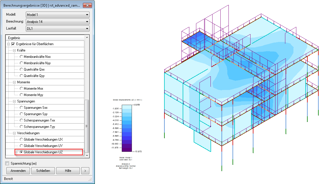

Anmerkung: Für Platten können Sie immer nur ein Ergebnis gleichzeitig anzeigen.
Beispiel für globale Verschiebungen in der 3D-Berechnungsansicht
