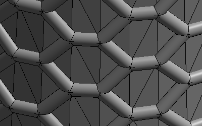

Öffnen Sie den Entwurfskörper.
Wählen Sie die geteilte oder gemusterte Oberfläche.
Wählen Sie in
GUID-A764EA7A-FE26-469B-857C-F3A70812FC34.htm#WS1A9193826455F5FF219F8B8B1249CF2CB82-5A0A
die Musterbauteilfamilie aus.
Das Bauteil wird auf die mit dem Muster versehene Oberfläche angewendet.
Anmerkung:
Das Laden des Musterelements kann etwas Zeit in Anspruch nehmen.
