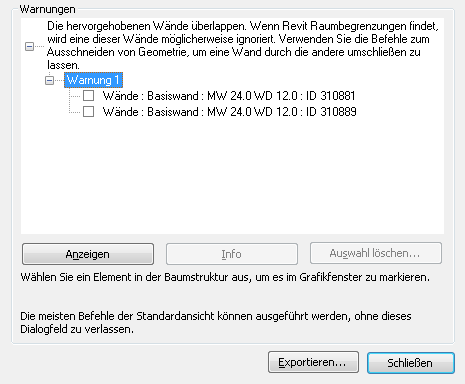

Wenn zu einem in einer Zeichnung ausgewählten Element Warnungen vorhanden sind, enthält die Registerkarte Ändern für dieses Element eine Gruppe Warnungen mit dem Werkzeug Zugehörige Warnungen anzeigen. Durch Klicken auf dieses Werkzeug können Sie eine Liste mit den zum Element gehörigen Warnungen anzeigen. Diese Warnungen werden im Bereich Meldungen des Autodesk Revit 2014-Dialogfelds aufgelistet. Die folgende Grafik enthält eine Liste mit Warnungen.
Im Dialogfeld Meldungen werden Warnungen in einer Strukturansicht angezeigt, die Sie erweitern können, um die Elemente für die einzelnen Warnungen anzuzeigen. Wenn Sie den Text neben einer Warnung auswählen, wird das Element in allen offenen Ansichten hervorgehoben, in denen es sichtbar ist.
Um das Element aus dem Modell zu entfernen, aktivieren Sie das Kontrollkästchen neben seinem Namen und klicken auf Auswahl löschen.
