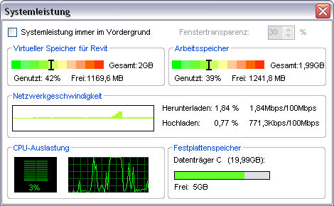

Die Verfügbarkeit von Systemressourcen wie Arbeitsspeicher, virtueller Speicher, CPU-Auslastung und Festplattenspeicher kann sich auf die Arbeit in Revit-Projekten auswirken. Mithilfe von System Performance Monitor können Sie diese Ressourcen überwachen. Wenn der vordefinierte Schwellenwert für eine Ressource erreicht wird, gibt Revit eine Warnung aus.
Um System Performance Monitor zu starten, klicken Sie im Werkzeugkasten von
auf Revit.
Wenn das Fenster von System Performance Monitor immer im Vordergrund bleiben soll, wählen Sie Systemleistung immer im Vordergrund. Wenn Sie dann außerhalb des Fensters klicken, um es zu deaktivieren, wird es kleiner und halbtransparent. Durch Klicken innerhalb des Fensters aktivieren Sie es wieder. Dabei nimmt es wieder seine volle Größe an.
Um die Transparenz des Fensters anzupassen, wählen Sie Systemleistung immer im Vordergrund und ändern den Wert für die Transparenz des Fensters. Je höher der angegebene Wert, desto transparenter wird das Fenster. Möglich sind Werte zwischen 0 und 80. Der Standardwert ist 30.
