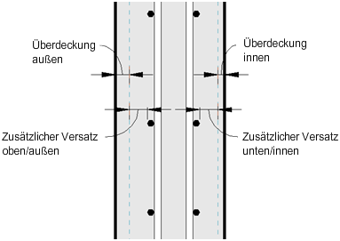

In der folgenden Tabelle werden die für die Überdeckung relevanten Parameter von Betonelementen in der Eigenschaftenpalette beschrieben.
| Name | Beschreibung |
| Bewehrungsüberdeckung - Obere Fläche | Die Überdeckungseinstellungen für die oberste Fläche eines Elementexemplars. |
| Bewehrungsüberdeckung - Untere Fläche | Die Überdeckungseinstellungen für die unterste Fläche eines Elementexemplars. |
| Bewehrungsüberdeckung - Innenfläche | Parameter nur für Wände. Die Überdeckungseinstellungen für die Innenfläche einer Betonwand. |
| Bewehrungsüberdeckung - Außenfläche | Parameter nur für Wände. Die Überdeckungseinstellungen für die Außenfläche einer Betonwand. |
| Bewehrungsüberdeckung - Andere Flächen | Die standardmäßigen Überdeckungseinstellungen für Elementexemplare, die nicht in die Kategorie oberste, unterste, Innen- oder Außenfläche fallen. Diese Überdeckungseinstellung gilt für Elemente mit Öffnungen. |
| Nur Flächenbewehrung | |
| Zusätzlicher Überdeckungsversatz oben/außen | Gibt zusätzlichen Versatz von der oberen/äußeren Bewehrungsüberdeckung an. Hierdurch können mehrere Bewehrungselemente zusammen in verschiedenen Flächenbewehrungsschichten platziert werden. |
| Zusätzlicher Überdeckungsversatz unten/innen | Gibt zusätzlichen Versatz von der unteren/inneren Bewehrungsüberdeckung an. Hierdurch können mehrere Bewehrungselemente zusammen in verschiedenen Flächenbewehrungsschichten platziert werden. |
| Nur lineare Bewehrung | |
| Zusätzlicher Versatz | Gibt zusätzlichen Versatz von der Bewehrungsüberdeckung an. Hierdurch können mehrere Bewehrungselemente zusammen in verschiedenen Schichten der linearen Bewehrung platziert werden. |
| Nur Mattenbewehrung | |
| Zusätzlicher Überdeckungsversatz | Gibt einen zusätzlichen Versatz an der Außenseite der Bewehrungsmatte an. |
