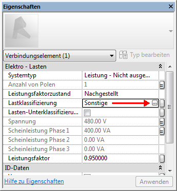

Angeben einer Lastklassifizierung für ein elektrisches Anschlussstück
Mit dem Familieneditor können Sie eine Lastklassifizierung einer Familie elektrischer Anschlussstücke zuweisen.
  1. Öffnen Sie ein elektrisches Gerät im Familieneditor.
  2. Wählen Sie im Zeichenbereich ein elektrisches Anschlussstück aus.
  3. Klicken Sie in der Eigenschaftenpalette auf den Wert für Lastklassifizierung und die dann angezeigte Schaltfläche zum Durchsuchen .
  4. Wählen Sie im Dialogfeld Lastklassifizierungen einen Lastklassifizierungstyp aus.
  5. Speichern Sie die Familie.
