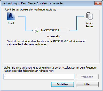

- Geben Sie im Dialogfeld Verbindung zu Revit Server Accelerator verwalten den Servernamen oder die IP-Adresse des Accelerator ein.
Anmerkung: Wenn mehrere Revit-Sitzungen geöffnet sind, wenn ein serverbasiertes zentrales Projektmodell geöffnet ist oder wenn der Accelerator nicht verfügbar ist, ist das Wechseln zu einem anderen Accelerator nicht möglich.
- Klicken Sie auf Verbinden.
Nachdem Sie eine gültige Verbindung hergestellt haben, wird das Symbol für die erfolgreiche Verbindung angezeigt, und der Servername wird aktualisiert.
- Klicken Sie auf Schließen.
