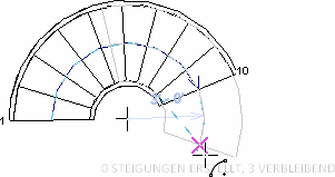

Erstellen Sie ein Bauteil für einen spiralförmigen Treppenlauf durch Angeben des Mittelpunkts sowie des Anfangs- und Endpunkts für den Lauf.
Mithilfe des Werkzeugs Spirale durch Mittel- und Endpunkte können Sie spiralförmige Treppenläufe über weniger als 360 Grad erstellen.
- Bewegen Sie den Cursor beim Erstellen des Laufs entweder im oder gegen den Uhrzeigersinn, um die Drehrichtung anzugeben.
- Die Drehrichtung kann im Bearbeitungsmodus für Treppen gegebenenfalls mithilfe eines Werkzeugs zum Umkehren umgekehrt werden.
So erstellen Sie einen einzelnen spiralförmigen Lauf
- Wählen Sie das Werkzeug Spirale durch Mittel- und Endpunkte, und legen Sie die für die Erstellung benötigten Optionen und Einstellungen fest. Weitere Informationen finden Sie unter Wählen des Werkzeugs für das Treppenlaufbauteil und Festlegen von Optionen.
- Klicken Sie im Zeichenbereich auf die gewünschte Stelle, um den Mittelpunkt des Treppenlaufs festzulegen.
- Klicken Sie, um den Anfangspunkt festzulegen.
- Bewegen Sie den Cursor im Uhrzeigersinn oder in Gegenrichtung, um die Drehrichtung festzulegen, und klicken Sie, um den Endpunkt und die Gesamtanzahl der Steigungen anzugeben.
- Sie können in der Gruppe Werkzeuge auf
(Spiegeln) klicken, um die Drehrichtung der Treppe (im Uhrzeigersinn oder in Gegenrichtung) zu wechseln (optional).
- Klicken Sie in der Gruppe Modus auf
(Bearbeitungsmodus beenden).
