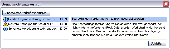

Anzeigen des Benachrichtigungsverlaufs
Im Bereich Benachrichtigungen werden nur aktive Benachrichtigungen, d. h. Benachrichtigungen zu Problemen, die noch nicht behoben wurden, aufgelistet. Wenn ein Problem behoben wurde, wird die dazugehörige Benachrichtigung in das Benachrichtigungsprotokoll verschoben. Wenn Sie Worksharing Monitor schließen, wird das Benachrichtigungsprotokoll verworfen.
So zeigen Sie das Benachrichtigungsprotokoll an
  1. Klicken Sie in der rechten oberen Ecke des Bereichs Benachrichtigungen auf (Protokoll).
  2. Im Dialogfeld Benachrichtigungsverlauf können Sie durch Klicken auf eine Benachrichtigung in der Liste die Details dazu anzeigen.
So exportieren Sie den Benachrichtigungsverlauf
  1. Klicken Sie im Dialogfeld Benachrichtigungsverlauf auf Angezeigten Verlauf exportieren.
  2. Navigieren Sie im Dialogfeld Exportieren zum gewünschten Ordner, geben Sie einen Dateinamen an, und klicken Sie auf Speichern.
