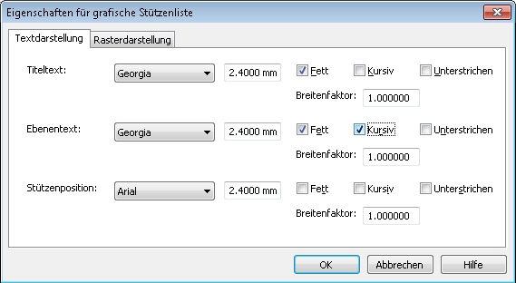

Die Textformatierung in der grafischen Stützenliste können Sie anpassen. Klicken Sie auf der Eigenschaftenpalette im Abschnitt Text auf die Schaltfläche Textdarstellung bearbeiten.
Ändern Sie die Formatierung für die drei Textstile in der Bauteilliste: Titel, Ebene und Stützenposition. Klicken Sie anschließend auf OK.
