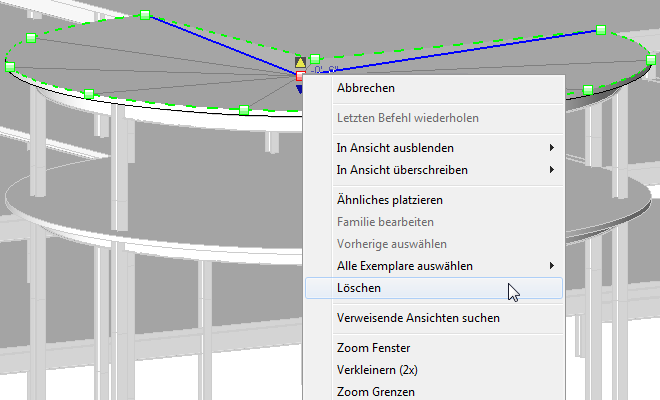

Löschen von Formänderungen
So löschen Sie Formbearbeitungselemente
  1. Wählen Sie die geänderte Geschossdecke.
  2. Klicken Sie auf Registerkarte Ändern | Geschossdecken Gruppe Formbearbeitung Teilelemente ändern.
  3. Klicken Sie auf das Formbearbeitungselement, um es auszuwählen.
  4. Drücken Sie Entf, oder klicken Sie mit der rechten Maustaste auf das Element, und wählen Sie Löschen.
Das Formbearbeitungselement wird entfernt, und die Geometrie der Geschossdecke wird entsprechend angepasst.
