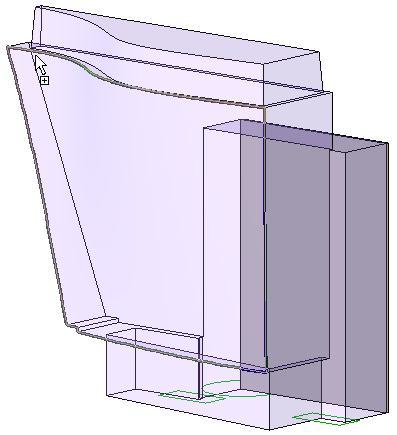

Körperfläche, mit Mauszeiger hervorgehoben

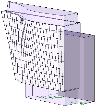

Erstelltes Fassadensystem
