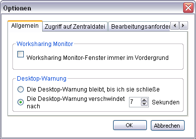

Mit den Optionen auf der Registerkarte Allgemein können Sie die folgenden Einstellungen vornehmen:
- ob das Worksharing Monitor-Fenster immer im Vordergrund bleiben soll. Mit dieser Option wird sichergestellt, dass Sie die neuesten Informationen jederzeit sofort sehen können.
- Wenn Sie Desktop-Warnungen verwenden (wie auf den anderen Registerkarten festgelegt), können Sie angeben, wie lange diese angezeigt werden sollen.
