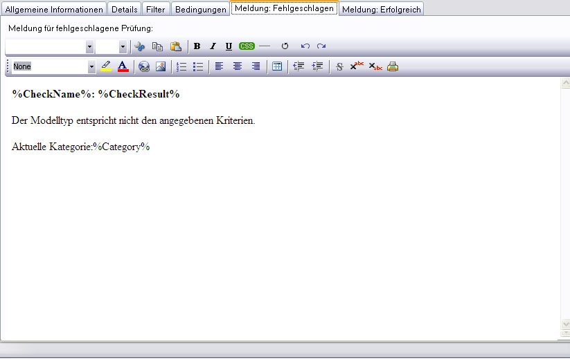

Auf der Registerkarte Meldung: Fehlgeschlagen legen Sie die Meldung fest, die im Ergebnis-Browser angezeigt werden soll, wenn die angegebenen Kriterien bei einer Prüfung nicht erfüllt werden:

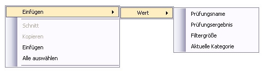

Im oberen Teil der Registerkarte finden Sie einen normalen WYSISYG-HTML-Editor. Darunter können Sie die Meldung eingeben, mit deren Hilfe die Benutzer die Ursachen für das Ergebnis der Prüfung leichter ermitteln können. Sie können Text, Bilder, Hyperlinks, Tabellen und Details eingeben.  Bereiche, die durch das Symbol % abgegrenzt sind, enthalten "dynamischen Text". Dieser wird bei Verwendung der entsprechenden Angaben durch die jeweiligen Prüfungswerte im Ergebnis-Browser ersetzt.  Um dynamischen Text hinzuzufügen, klicken Sie mit der rechten Maustaste in den Bereich für den Meldungstext und wählen im Kontextmenü die folgenden Optionen:
