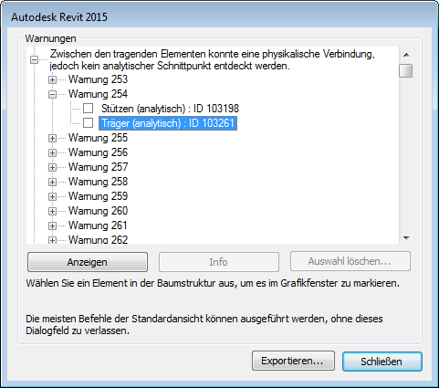

Prüfen der Übereinstimmung zwischen Berechnungsmodell und tatsächlichem Modell
So prüfen Sie die Übereinstimmung zwischen Berechnungsmodell und tatsächlichem Modell:
  1. Klicken Sie auf Registerkarte Berechnung Gruppe Werkzeuge Konsistenzprüfungen.
  2. Bestätigen Sie die Meldung, dass optionale Prüfkriterien des Dialogfelds Tragwerkseinstellungen für die Modellprüfung verwendet werden, mit OK.
  3. Lesen Sie die Warnungen, und ändern Sie den Entwurf entsprechend ab.
    Warnungsbeispiel: Das analytische Element enthält keine Tragwerksparameter
    Ansicht des analytischen Elements ohne Tragwerksparameter
