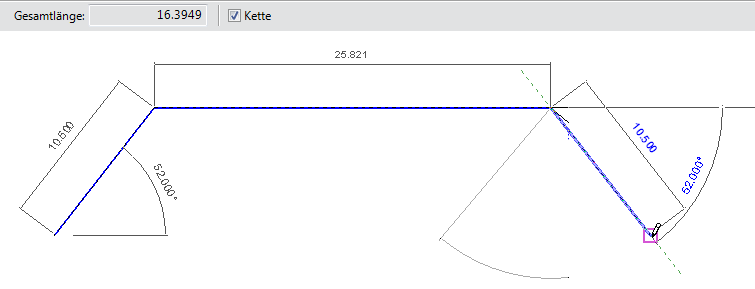

    Maßlinie mit Messungen für die Länge und den Winkel
    Maßkette mit Angabe der Gesamtlänge in der Optionsleiste
